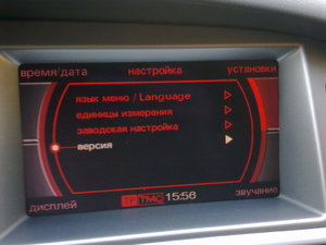

    кто нибудь подскажите, как узнать какая версия MMI...?

    Доступна информация в свободном виде -нажать Setup потом кнопку с подписью на дисплее которая Установки - там в этом меню будет изменения величин, яркости, языка и версия ПО MMI.

    Да как нет, когда есть. Вот ссылка где на странице есть фото как выглядит экран информации версии ПО MMI. http://www.audi-club.ru/forum/showthread.php?t=114322&page=31
    У тебя судя по инфо машины MMI 2G иак же как и у меня. Версию ПО показывает точно, сегодня только смотрел. На фото MMI 2G как раз.

    Ну если нужно пошагово сфоткаю тоже как добраться до этого пункта в меню и где оно есть.
    Вопрос: а скрытое меню активировано у тебя? Вход в него Setup+CAR держим пару секунд.? Может версия ПО для показа доступна только когда включен показ скрытого меню. У меня оно включено, я сразу включил его кабелем как только купил авто.

    Ну скорее всего в этом затык. Залочен канал этот для изменения. Русского языка тоже сейчас нет, как я понимаю? И чтобы прошить с подержкой русского языка, надо узнать версию текущего ПО, а не получается так?
    :shock:
    Как и обещал выкладываю фото меню откуда можно увидеть версию ПО:
