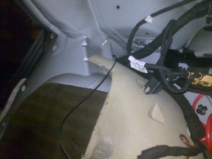

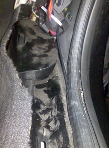

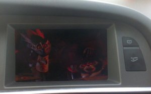

    дооборудовал свою машину тв-тюнером и решил отписаться по-этому поводу :)
    1. появилась идея, затем план по её реализации.
    2. в соответствии с планом были приобретены:
    - интерфейсный блок с видеовходом 4E0 035 729 A
    - усилители антенн правый и левый 4F5035225B, 4F5035225R
    - комплект проводки для тюнера и от усилителей до тюнера http://www.kufatec.de/shop/product_...s---with-Fiber-Optic---Audi-A6-4F-MMI-2G.html , http://www.kufatec.de/shop/product_...a-Module---Harness---Audi-A6-4F---MMI-2G.html .
    - сам тюнер.
    3. одним свободным вечером был проведён первый этап по установке усилителей. Снимается задняя обшивка потолка вниз и боковая обшивка, ну а дальше всё просто, работы максимум на час.
    4. в один из выходных было принято решение о монтаже.
    снял весь пластик с правой стороны, естественно сиденье, обе боковые подушки безопасности, обшивку багажника. Как это делается описывать не вижу смысла, тк всё с картинками есть в эльзе.
    Изначально хотел ещё снять сиденье и повести кабель в общем канале, но было принято решения, я считаю, что верно, не заморачиваться и провести кабель вдоль порога.
      171,5 КБ
      276
      147,9 КБ
      348
  6. Gen1991
    Gen1991 Живу я здесь
    23 сен 2008
    2.517
    велик Кама 86 г.в.
    #506 Gen1991, 26 янв 2011
    Дооснащение А6 (С6) - ТВ-тюнером

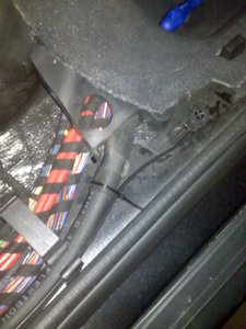

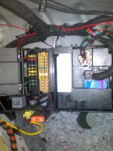

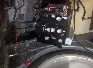

    далее вывели кабель в районе задней спинки в багажник, провели его по перриметру к месту установки тюнера. В обратную сторону пошел кабель питания (красный) тюнера, до коробки с предохранителями (5 ампер предохранитель был в комплекте).
    Далее всё скомутировали, в оптику врезаться оказалось совсем не сложно
    (http://www.audi-club.ru/forum/showthread.php?t=119193)
    Всё собрал как было :D
    В общем подводя итог скажу, что сложного ни чего не было, естественно сначала желательно прочитать как всё разбирается в эльзе, а уже потом разбирать. Времяни я затратил порядка 12 часов, но было бы быстрее вдвоём и без перекуров :)
    Да, естественно всё в 19 блоке прописал(галочку поставил :)).
