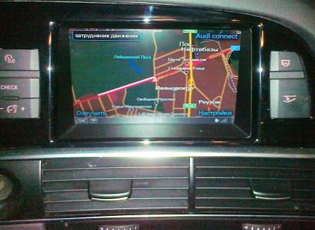

  13. Refic
    Refic Живу я здесь
    3 июл 2013
    3.119
    A6 ABT 3.0TDi
    попробуй выключить оповещения о дорожной информации в меню эмэмай. И сразу будет понятно, откуда инфа идёт
  14. igor33
    igor33 Заблокирован
    19 июн 2010
    19.975
    А6/С6 3.0i Q 05
    Видимо тестовый режим. Возможно скоро будет регистрация на audi портале для 3G+.
  15. леха 31
    леха 31 Живу я здесь
    3 ноя 2011
    1.016
    А6/с6 2.0т 09г.
    http://www.audi-club.ru/forum/showthread.php?t=108346&page=212
    пост 4238
  16. micke
    micke Живу я здесь
    2 фев 2009
    1.215
    q7 3.0tfsi cjtc 2014, А3 1.8t 2009г.в., a6 2.8fsi 2010г.в.
    #5136 micke, 16 дек 2013
    сегодня чет не работало и с отключеной дорожной информацией и с включенной,,,,,,короче фиг поймешь, как когда и где они работают((
    фиг знает, помоему регистрация на audi connect давно работает,,, тока мне там зарегиться не судьба((
  17. леха 31
    3 ноя 2011
    1.016
    А6/с6 2.0т 09г.
    привет миш.
    скорее всего тест режим был.
    но прикольная фича!
    жаль что до наших колхозов это не скоро дойдет:hot:
  18. Refic
    Refic Живу я здесь
    3 июл 2013
    3.119
    A6 ABT 3.0TDi
    #5138 Refic, 16 дек 2013
    Хотя, хрен его знает.. У тебя к интернету в это время было подключение?
  19. micke
    micke Живу я здесь
    2 фев 2009
    1.215
    и интернет включен был и прием ТМС((((
  20. Gerz
    Gerz Живу я здесь
    15 ноя 2008
    1.177
    А6С7 3.0TDI+
    Получил официальный ответ, что официально сервис online- пробки заработает ориентиров очно в авг.14. Сейчас информация о пробках онлайн = примерно TMC. Разницы кроме отображения пока не заметил
