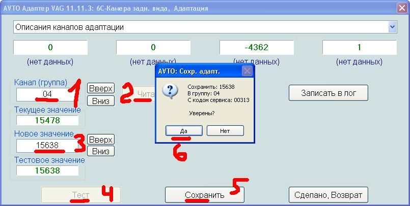

    Канал номер 04:
    Базовое значение канала — 20 000 (мм).
    От этого значения необходимо отнять величину межосевого расстояния (колесной базы) для нашей модели. Оно составляет 2842 мм. (взято отсюда). Из получившегося результата также необходимо отнять расстояние от задней оси до ближнего края матрицы которое мы измерили ранее. В моем случае оно получилось 1520 мм.
    Формула выглядит так:
    20 000 — 2842 — 1520 = 15 638 мм
    То есть новым значением для канала 04 будет 15638.
    Итак заходим в блок камеры №6С (раздел "Комфорт")
    Жмем кнопку "Логин 16" и в появившемся окне вводим пароль — 22351
    Входим в адаптацию.
    — Выбираем канал 05 => читать => вводим новое значение 501 => Тест => Сохранить => Подвердить. (кнопку "Сделано, Возврат" не нажимаем!):
    — Выбираем канал 04 => читать => вводим новое значение 15638 => Тест => Сохранить => Подвердить. (кнопку "Сделано, Возврат" не нажимаем!)
    далее картинки идут ссылками, так как на форуме ограничение в 40 изображений на одно сообщение
    http://www.audi-club.ru/forum/picture.php?albumid=6697&pictureid=42264

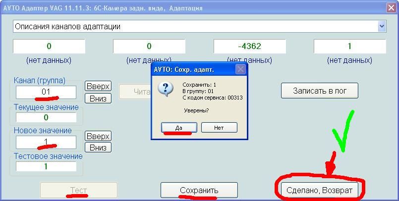

    Что бы записать новые значения в блок:
    — Выбираем канал 01 => читать => вводим новое значение 1 => Тест => Сохранить => Подтвердить. И уже после этого жмем кнопку "Сделано, Возврат":
    http://www.audi-club.ru/forum/picture.php?albumid=6697&pictureid=42265

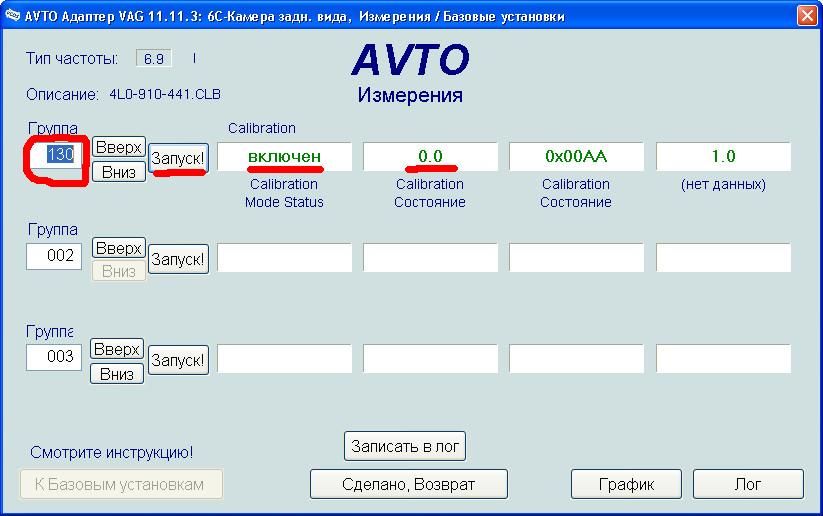

    После этого запускаем сам процесс калибровки:
    — Входим в измерения. Выбираем группу 130 и жмем "Запуск!"
    ВАЖНО! — в первом окне (Статус режима калибровки) должна быть надпись "включен", а во втором окне (Состояние калибровки) должно быть значение "0.0" Состояний калибровки может быть три:
    — 0.0 — не откалиброван
    — 1.0 — откалиброван
    — 2.0 — калибровка не удалась
    http://www.audi-club.ru/forum/picture.php?albumid=6697&pictureid=42266

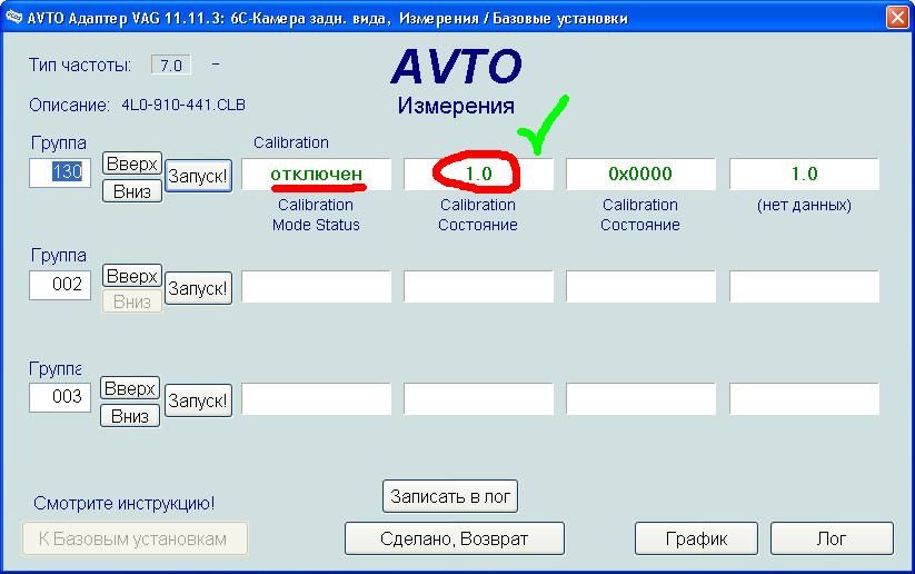

    После этого с экрана MMI пропадет изображение с камеры (у меня переключилось на режим радио) и в окнах измерений пропадут значения.
    Ничего не нажимаем и машину не трогаем!
    Примерно через минуту камера вновь включится, а в измерениях увидим такие значения:
    http://www.audi-club.ru/forum/picture.php?albumid=6697&pictureid=42267

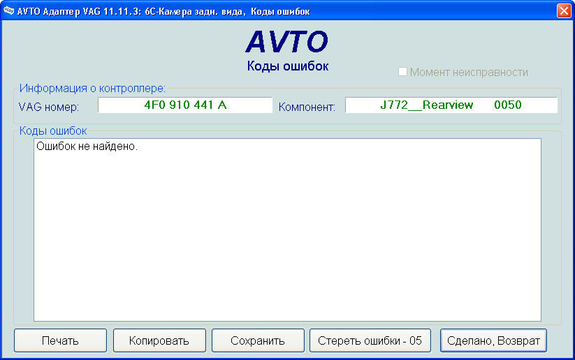

    Проверяем камеру на наличие ошибок:
    http://www.audi-club.ru/forum/picture.php?albumid=6697&pictureid=42268
    Готово.
