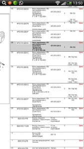

    Парктроники кодирутся в основном блоке.
    Control Head Front
    • +00004 = Acoustic Parking System Front installed (PR-7X2)
    • +00008 = Acoustic Parking System Rear installed (PR-7X1/7X2
    В Блоке парктроников, можно только визуализацию включить.

    925
    Нет
    Я вам больше скажу, у меня блок вообще без буквы. Но датчиков 8.
  5. Странник_01
    Странник_01 Живу я здесь
    25 мар 2007
    1.072
    A6/4F/C6 3.2Q 06г.
    Это нормально, но посмотри внимательней буква присутствует в номере програмного обеспечения.:umnik:

    Дак в faqe четко прописано жеж, любые блоки кроме версии c буквой "A"... Всё что было дальше отличается только количеством датчиков и поддержкой или нет работы с камерой заднего хода.
