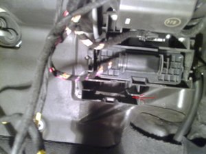

    Доброго дня! зимой сделал систему контроля в шинах,а вот только не давно сделал фото.решил отписаться-может кому то пригодится.

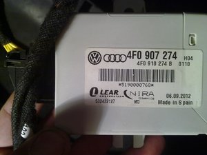

    Итак для этого было закуплено:
    1 блок 4F0910274B
    2 фишка 3D0035131 (18 пиновый)
    3 пины 000979009-это готовые провода длинной около 40 см..Они у меня были и пригодились на КАН от блока до правой стороны.
    4 еще провод сечением 0,35 желтого цвета.Т.к. эльза рекомендует при ремонте проводке,прокладке новой-использовать желтый цвет.

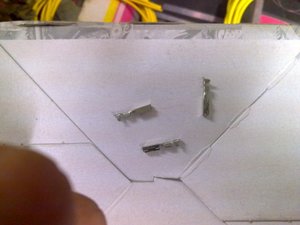

    5 остальные пины(фото ниже)нашел на авторынке по 10р. за штуку!
    6 да еще конечно же мохнатая изолента 000979950.

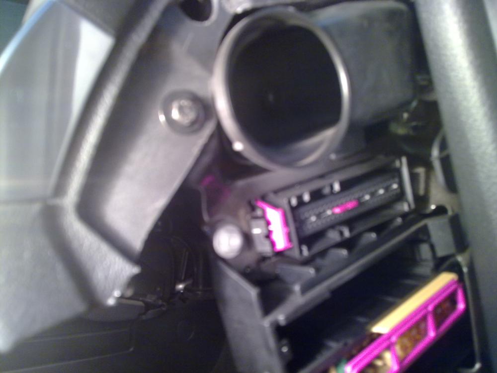

    Далее собираем все в кучу! Сам блок устанавливается на штатное место под бардачком(его снимаем)самое нижнее место,защелкиваем.
    Проводка состоит по сути из двух частей:левая и правая стороны.
    делаем левую часть- берем 5 проводов по 1,2см примерно(не мерял).

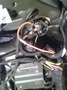

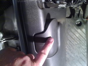

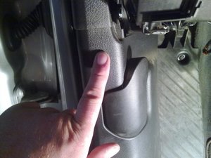

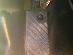

    С одной стороны(которая в сам блок) обгинаем наши пины 000979009,с другой 4 пина ответные(000979010-не уверен,потому что покупал на рынке) и подключаем.Для этого разбираем левую сторону:снимаем полку где фонарь подсветки ног,снимаем ручку открытия капота,подставку для левой ноги и отщелкиваем накладку,которая закрывает левую стойку(низ ее). Видим там несколько фишек разного цвета. И так:
    в фишка блока - разьемы
    №9 18 пиновый черный №13
    №11 18 пиновый красный №7
    №13 18 пиновый красный №6
    №18 18 пиновый зеленый №2 все!
    Пятый оставшийся провод подключаем к предохранителю №5. на нем еще висит управление климатом.я провод не резал,а наше другой пин под предохранитель и сделал как положено без "изоленты". Другой конец этого провода вставляем в наш разьем блока в №10. ВСЕ с левой стороной покончено.
    правая сторона:
    Берем наши 2 провода 000979009 и соединяем их с КАН с правой стороны предварительно ее разобрав.
    фишка- КАН
    №15 № 7L
    №16 № 7H. сплетаем их в косу.
    О сталось два провода:
    Первый в нашу фишку №1,второй конец в предохранитель с правой стороны № 3(его там вообще нет,надо вставлять пин и сам пред)

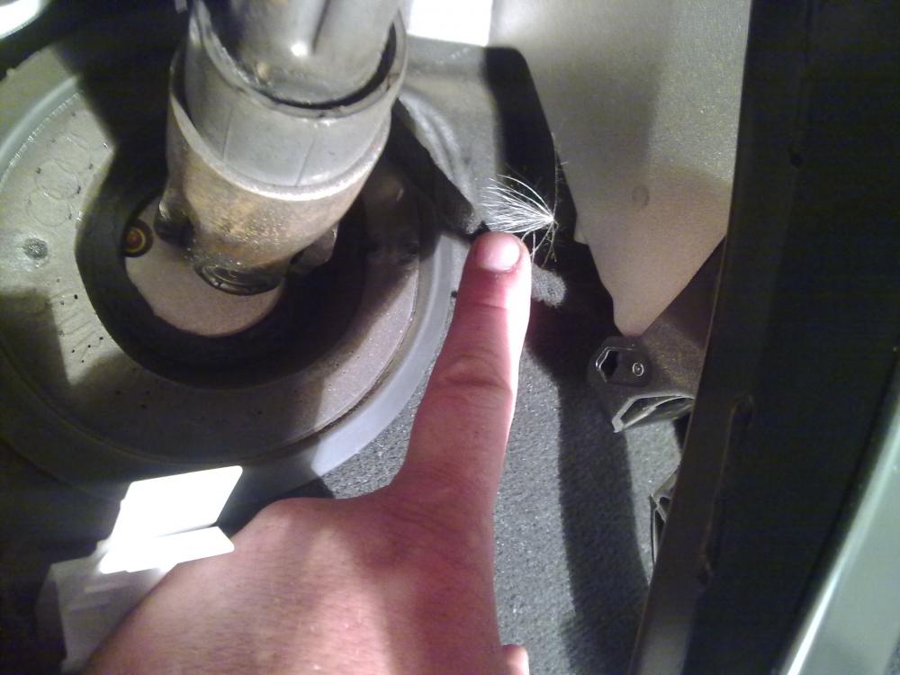

    Второй провод в нашу фишку №3 и протягиваем его к массе возле предохранителей,там есть болт с другими массами.
    Вот и все. наши провода обиатываем нашей мохнатой изолентой и собираем машину в качу.
    Заходим в инженерное меню в пункт кар-нижний пункт(движок)на 5,
    и в предпоследнем квадратик на против RDK.ПЕРЕЗАГРУЖАЕМ.
    Теперь работаем со шнурком. в 19 CAN прописываем наш блок(в списке оборудования). Потом в 5F в каком бите уже не помню, но там подсказка TPMS. И так же в панели приборов 17.
    Потом заходим в наш блок 4C (он уже появился у нас в скане) и вбиваем кодировку(у меня блок новый,возможно на б/у она уже будет)-
    0623569-это на олроуд
    0687809-эта мне подошла(а6с6 4f2 2,0т моно)
    0693441 - вот еще не знаю от какой.
    можно подбирать-не критично.
    Все должно работать, можно проверить открутив золотник и проехав!
    УДАЧИ НА ДОРОГАХ!:hi:
    ВОТ НЕМНОГО ФОТО
    сам блок
    место установки
    левая сторона проводки-прокладка
    ручка,подставка,накладка
    пины в нашу фишку
    пины в цветные фишки
    масса
    вот как то так!

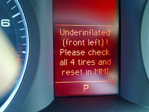

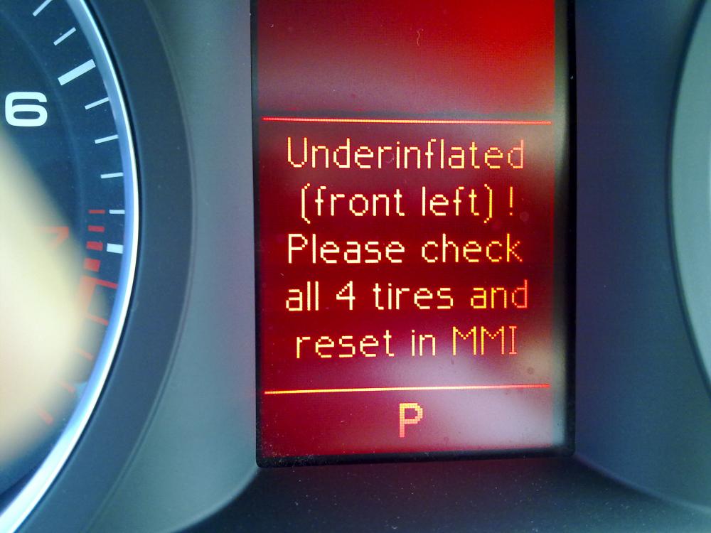

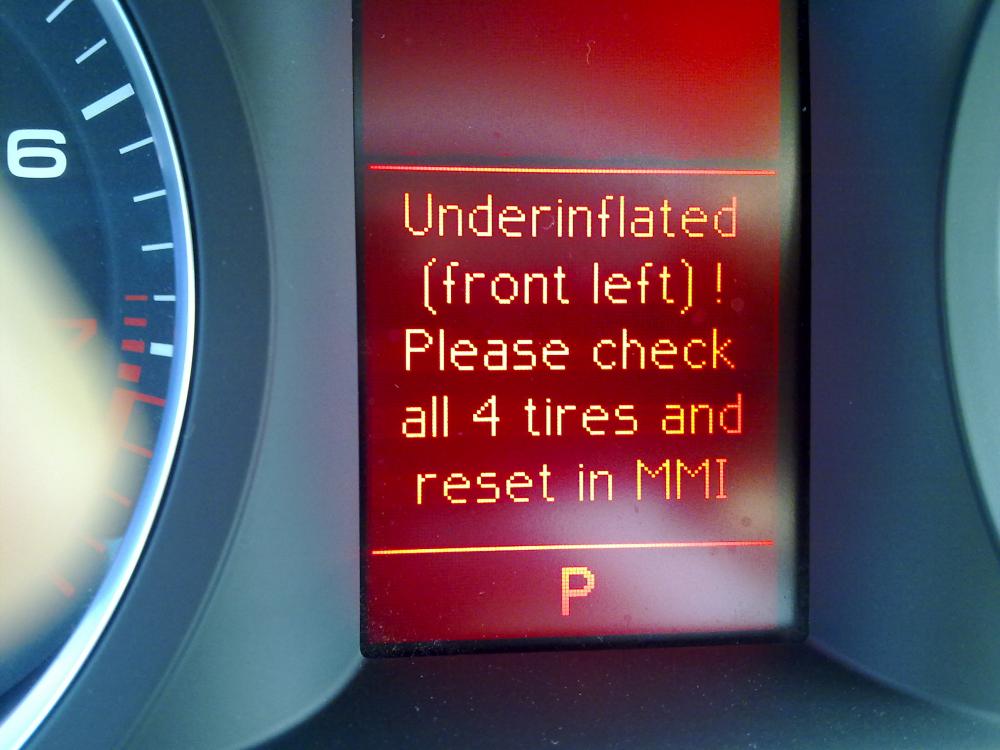

      74,6 КБ
      1.428
    felb нравится это.
  5. леха 31
    леха 31 Живу я здесь
    3 ноя 2011
    1.016
    А6/с6 2.0т 09г.
    система 3г! а у вас 2г-там передатчики.
