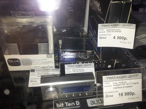

    Подскажите пожалуйста. Машинка 3.2, 2006год, стоит CD чейнджер, хотелось бы MP3, FM-трансмиттер не вариант. В магазине видел вот такое приспособление 20130710_154145.jpg 20130710_154203.jpg тока на другие марки. На наше авто не нашел. Может кто сталкивался с такими вещами, есть такие приспособления для наших авто? Может можно заказать через интернет?

    вам как бы уже за такие деньги можно перейти на 3г. будет цветной десплей, 2 слота под сд карточки,диски любые. если помарочится не много-можно и блютуз организовать.
    http://www.audi-club.ru/forum/showthread.php?t=336455

    Есть такой девайс. Называется AMI.
    Но можно и неориинал поставить. Например SKIF от Триома.

    Спасибо! Поищу.
