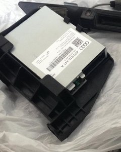

    Оно? У меня снизу поролоном держит а с верху на двухсторонний скотч.[​IMG]

    Ну если это блок управления камеры, то оно)
    Это так с завода установлено? Вроде блок без крепления штатного (что на моём фото)?
