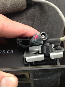

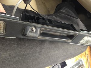

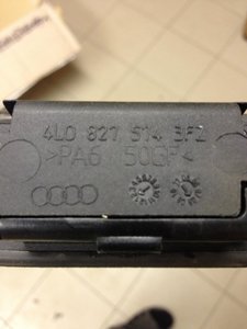

    Кстати кто подскажет - существует ли данная рамка с местом под камеру и с отверстием под личинку замка?
    (фото сообщением выше: http://www.audi-club.ru/forum/showthread.php?p=7796873#post7796873 )

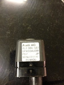

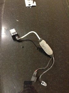

    я полагал, что из сообщений 4074 и далее стало понятно, что у меня камера куплена (оригинал) но с рамкой без отверстия под личинку замка, а также что моя камера и рамка у aleks63 Tomsk несовместимы конструктивно...
    перефразирую вопрос:
  6. aleks63 Tomsk
    aleks63 Tomsk Живу я здесь
    22 дек 2012
    2.496
    A6/4F 2.0T 2009г
    А как вариант , просто убрать личинку что бы не мешала ? Она вам вообще нужна ? До этой машины у меня была такая напасть , так я не разу однако ей и не воспользовался , а сейчас нет да и не надо ... подумайте !
  7. valex470
    valex470 инжеНЕГР
    24 янв 2011
    1.369
    Тюменская обл.
    Q7 4m 3.0 TDI `16 7seats
    с учетом того, что аккум в багажнике и уже было пару раз когда приходилось открывать багажник ключом, то считаю нужен:)
  8. aleks63 Tomsk
    22 дек 2012
    2.496
    A6/4F 2.0T 2009г
    Ежели так , тогда ищите новую рамку :nod: , другие варианты как получается вам не подходят ...
  9. Chapay33
    Chapay33 Участник форума
    13 дек 2011
    185
    А6/С6 2.8Q 09г.
    Спасибо!Попробую покопаться...
  10. valex470
    valex470 инжеНЕГР
    24 янв 2011
    1.369
    Тюменская обл.
    дык вот похоже, что оригинальной рамки в нужном исполнении не существует... видимо придется убирать замок(
