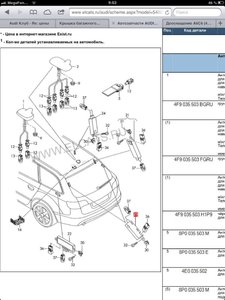

    недавно ставил себе потолок слайне и заодно поставил антену тв тюнера
    в общем когда снимаешь с потолка заднюю полку(где стоп сигнал)
    если правой стороны( со стороны водителя это левая сторона) смотришь там в уголку будет стоять вот такая фигня
    ее снимаешь и ставишь свой новый усилок
    я брал себе такой, без проблем подошло
    АЕ в конце, стало без проблем на свое родное место

  15. valex470
    valex470 инжеНЕГР
    24 янв 2011
    1.369
    Тюменская обл.
    Q7 4m 3.0 TDI `16 7seats
    Спасибо за ответы)
    Как вот этот комплект? Или там ещё что-то надо?
    http://www.ebay.de/itm/Audi-MMI-TV-...579381394?pt=DE_Autoteile&hash=item2eb3767892
    как я понимаю это то же самое:
    http://auto-retrofit.ru/product/art-34533/
    Тут вроде пишут, что надо этот набор + усилитель с буквами АЕ и еще 3 провода 000098653A
    Я так понимаю провода эти?:
    http://auto-retrofit.ru/product/art-33906/
    http://auto-retrofit.ru/product/art-34519/ (в комплекте с усилителями (почему 2 усилителя?))

  18. haZaRd!
    haZaRd! Живу я здесь
    2 фев 2012
    2.225
    A6/C6 09г.
    я брал такой комплекте в германии http://auto-retrofit.ru/product/art-33906/
    правда продавец не отправляет в россию так что бери на русском сайте.......
    проводка под одну антену, зачем нужна вторая антенна не знаю
    проводка вроде та
