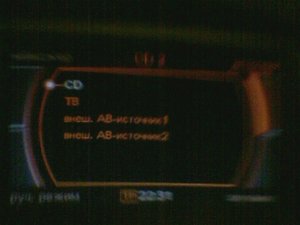

    Народ, при включении кнопки тв\сд и выборе источника наблюдаю следующее:
    1. СД - ну тут все понятно
    2. ТВ - тоже понятно пашет :rock:
    3. 1 внешний источник АВ
    4. 2 внешний источник АВ
    Причем как видно последние два горят активно красным цветом. Где эти входы находятся и как выглядят. Машина с Германии, может что у бюргера и стояло?

    Два доп. входа. Можешь использовать по своему усмотрению. Например один задействовать под ДВД. Разъемы находятся в бардачке.
