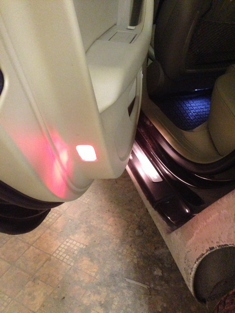

    Ребят привет.Не могу найти в этом раздели посты с подключением задних дверных плафонов а именно подсветки дверного пространства и предупредительных плафонов.Тыкните пальцем пожалуйста.Спасибо.:beer:

    Вот мои блоки в задних дверях.Как узнать поддерживают они подсветку или нет?
    4F0959795F
    Если нет то перекодировка поможет?

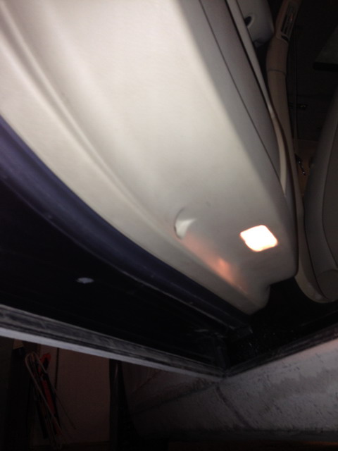

    Q7 4m 3.0 TDI `16 7seats
    там их кстати два: один с торца, второй снизу
