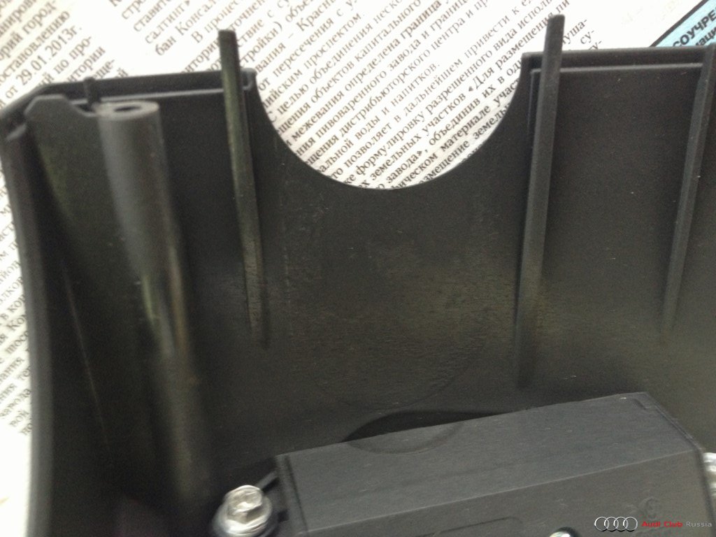

    _T_, в том-то и дело, что отливка эта далеко не у всех. У меня не было абсолютно никаких следов ((

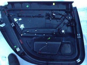

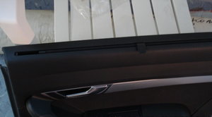

    вопрос тебе
    как ты думаешь а возможно снять тряпку с одной обшивки и поставить в другую или испорчу?
    там паек жесть

    испортишь...когда то тоже хотел так сделать,на что в перешивщики сказали испортят кожу

    У меня такой вариант тоже был, но решил ,что надежнее поменять верхнюю часть . Вставку кожаную перекинуть аккуратно я считаю намного сложнее или даже не возможно .А пайки отрываются без никаких проблем.
