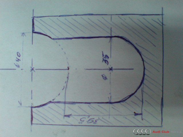

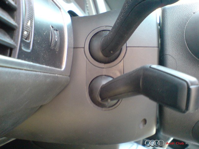

    Добрый день! С удовольствием поделюсь опытом как точно вырезать нижнюю часть кожуха рулевой колонки под круиз-контроль.
    Первым делом вычерчивается шаблон по прилагаемому эскизу (все размеры есть). Я делал шаблон из тонкого пластика, который хорошо режется, потом чертил карандашом контур на накладке.
    Но после изготовления пришел к выводу что процедуру можно упростить, начертить шаблон на обычной бумаге, вырезать его и просто приклеить на накладку каким- нибудь водорастворимым клеем, точно совместив часть отверстия диаметром 40 мм с вырезом на накладке.
    Имейте ввиду, осевая линия шаблона составляет угол 90 градусов с плоскостью разъема накладки. Дальше все просто...Я выбирал пластик с помощью отрезного круга от болгарки, установленного в бытовой наждачный станок.
    Процедура заняла минут 5, по диаметру 35 мм оставил маленький припуск для чистовой подгонки полукруглым напильником. Процедура подгонки очень недолгая. Затем взял рычажок круиза, (я пока его не устанавливал) и 5 минут работы напильником до полного совпадения контуров.
    Далее - стандартная установка, на форуме все отлично изложено. Все подошло идеально. Успехов всем!
    Ну, и результат :thumbup:
