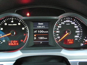

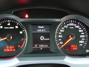

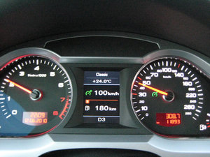

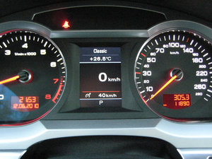

    Не нужно вводить одноклубников в заблуждение!
    вот стоим и регулируем (выставляем) скорость на месте
    а вот поехали
