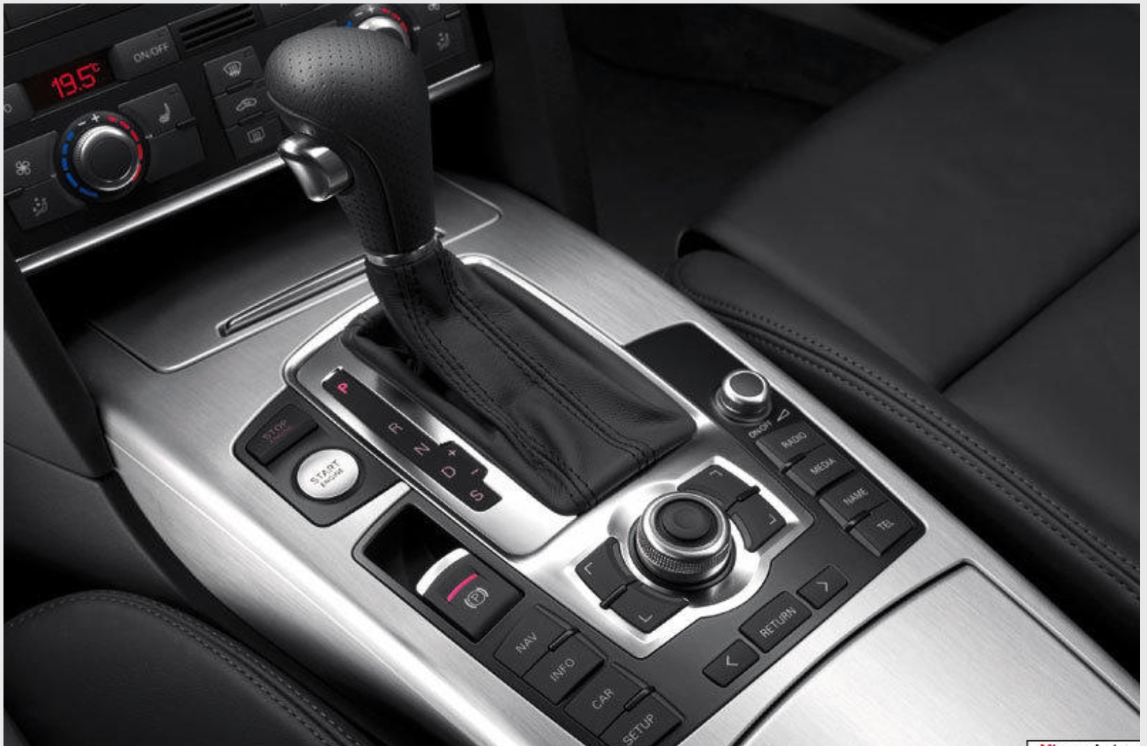

    если честно, сам не рискнул,,,,, наблюдал со стороны:),,,,,,,, а так: снять пепельницу,,,, снять подлокотник,, вытащить кожанный чехол вокруг рычага КПП,,, по бокам, в районе ниш для ног передних сидений тоже должны быть болты,,,,, детальнее уже не помню:(

    сзади вытащить дефлектор, под ним болт подлокотника. а так все по инструкции

    otkrivaes bardaciok-tam 2bolta,,,i pod nogami 2bolta ,galovka na 8mm,mozet v bardacke i tri bolta tocno nepomniu,razbiral ne odin raz,prosto nekakix zagadok netu,

    Спасибо парни. Небыстрая процедура, видимо придется подождать тепла и дачи. Думал махнуть свою пластиковую на люминь, который на картинке. Правда, он идет на рестайлинговые а6 с 2009 года. Обидно будет, если вдруг где по креплениям не подойдет, у меня 2008 модельный.
    У кого такой аллюминий, скиньте плз точный номер... Я по этке нашел такой - 4F1864261AP 1NK(PR-5TG), консоль без Keyless
