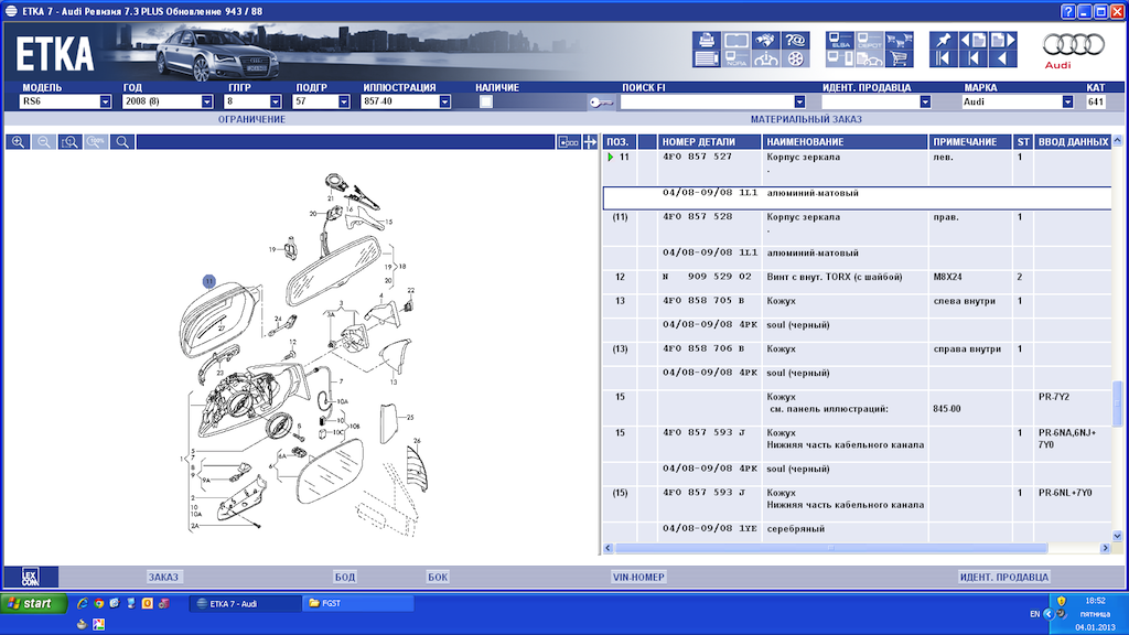

    Вас не переубедить:),,,,,,, я сталкивался с ОРИГИНАЛЬНЫМИ,,,, они были из пластика,,,, :wink:,,,,,,, 8T0857528A 3Q7 и 8T0857527A 3Q7
    чет эти номера моя етка не находит:confused:
    нужно что то типа этого: http://www.ebay.de/itm/Audi-MMI-TV-...579381394?pt=DE_Autoteile&hash=item2eb3767892 + антенный усилитель под потолком в районе заднего стекла 4F5035225AE (это для седана, что для аванта не знаю)+ 3 провода 000098653A (это к антенному усилителю от тв тюнера) . Может придется менять левую обшивку багажника (нужна с открывающимся лючком, у меня была просто с нишшей) + может придется брать кронштейн под тв-тюнер,, но опять же в зависимости от Вашей комплектации (если левая обшивка уже с лючком,,, то скорее всего кронштейн не нужен
