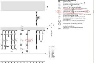

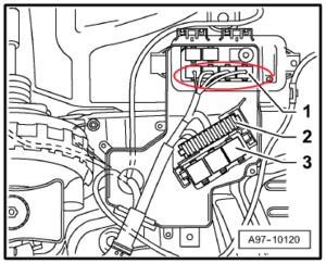

    Да, у вас аналогичная ситуация. Вот картинки из ELSA, необходимый провод отмечен, там засада с пинами, они разные с двух сторон провода.
    Тот который в подрулевой БУ я купил, а для второго так и не смог определить номер з/ч, пришлось подбирать по месту...

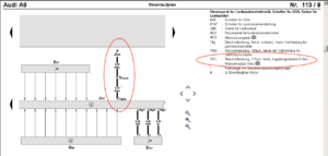

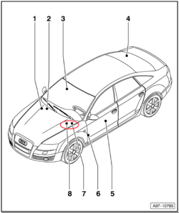

    а на этих картинках показано, где стоит блок с переходным разьемом и какой из них вам нужен (белая фишка)
