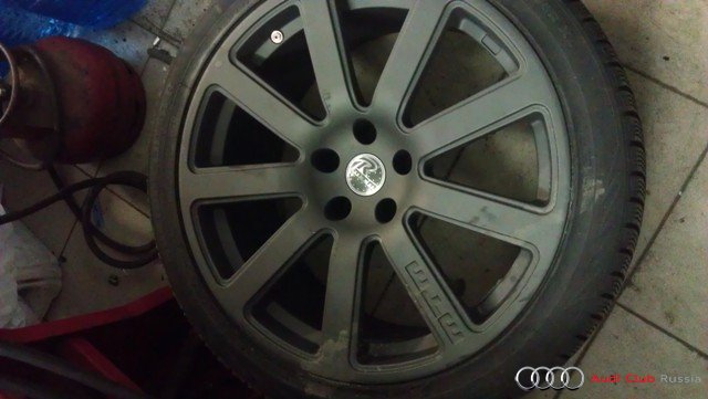

    Ну вот, теперь не только ты будешь представлять как снаружи отличить колесо с датчиками и без:))

    Ну и раз уж зашла такая тема.....
    Намедни узнал, что есть и без сосков ваще...
    Прежде чем накачать, выкручивается пробка и через переходник качаем )

    Re: Дооснащение А6 (С6)
    Круто!!!:rock: А в чем фишка безсоскового колеса???? :shock:
    Кайф от обладания Hight tech технологии и доп геммор каждый раз, когда надо это колесо подкачать???:wink:
    неа )))
    фишка в том, что если кто-то захочет тебя проучить, то на колесе, на котором есть сосок, выкрутят нипель, а на котором соска нет - проткнут
