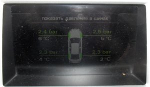

    Наконец поставил себе систему контроля давления в шинах (с датчиками), вроде все работает, ошибок диагностика не дает, единственная засада, что датчики показывают неверную инфу (по факту 2,7 - показывает 2,3)
    уже и в кодировке блока прописал давление 2,7 и в меню ММИ нажал сохранить новые значения давления,,,,,, по фигу:shock:
    так же при диагностике в блоках измерения не показывается остаточный срок службы батареек в датчиках:shock:
    Как думаете косяк в том, что датчики б/у и батарейки в них убитые или еще что то забыл сделать?!??:confused:

    круто, а отчетец будет?
    как кстати проверить, установлена ли система с датчиками - а то функция запомнить давление у меня есть, а картинки как у тебя нет?

    с отчетом, если честно ставил не я,, я тока присутствовал,,,,,,,да и фоток нету,,,,,, если вкратце,,,,,,,, то ставили блок управления под бардачком+антенна под потолок, рядом с задним светильником+под подкрылок каждого колеса небольшой блочок,,, что эти блочки делает - ХЗ, (в ельзе называется триггерами),,,,,, с тригерров и антенны тянули по три провода к блоку под бардачек+питание+подключить к шине кан-комфорт,,,,,, ни у соответственно перекодировка ММИ, кан-гетвея и приборки.
    По картинке,,,, на ММИ3Г ставилась другая версия системы контроля давления шин, работающая на основе разности скорости вращения колес (без датчиков в колесах, работает на основе показаний датчиков АБС).
    А я себе поставил более старую систему от ММИ2Г (если честно стремался-вдруг не подойдет, но когда подключил тока блок - успокоился, начал заказывать остальные запчасти),,,,,,,уж больно хотелось картинку :))
    короче, если соски резиновые - датчиков сто пудов нету, если металлические - шансы, что они там есть - имеются:D

    почему????? у меня тоже 3г
    основной блок 50евро+антена 40 евро+датчики б/у 80 евро+триггеры,фишки новые около 8 т.р+работа 5 т.р. единственно,,,,,, видимо датчики надо новые заказывать
