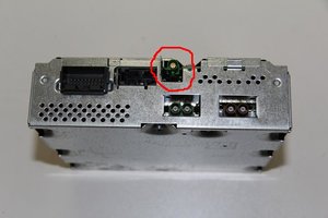

    ну блин,,,,,,,, они все звучат обрыв или замыкание,,,,,, вообще номер ошибки пятизначный. Попробуйте напрямую соединить эти два разъема, выделенные на фотах выше двумя обычными проводами (одним проводом соединить середки разъемов, одним края) конечно могут быть помехи,,,, но по крайней мере станет ясно - косяк в проводе передающем видео,,, или где то еще

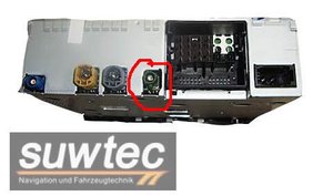

    у меня блок как на втором фото у вас. лазила в багажник все отсоеденяли подсоеденяли... к этому проводу тот что на картинке 2 обведен подходит коричневый провод как я понел масса. прям вмотан внего. разматал посомтрел все впорядке.. все заводское без вмешательств.
    камера работает звук телевизора есть, звук парктроника есть... нету просто видео с ТВ

    первая фота,,,,, это вид сзади блока ММИ3Г, который стоит в бардачке,,,,,,,,,, вторая - тв-тюнер. Отмеченные мной разъемы соединины между собой экранированным проводом. Короче надо проверить вторую фишку и прозвонить провод который их соединяет
    где то там видеосигнал и теряется

    А что же делать если провод перебит допустим? Тянуть через весь салон новый точно не вариант.
    К кому обратиться для прозвонки можеш посоветовать? Может можеш сам все сделать починить, естественно не за бесплатно.

    Все починили:rock:, разьем слез чутка с блока, толи когда фильт меняли салонный толи дилер специально суинул фишку что бы покрутить на бабос:shock:, сама она явно слесть не могла вообще не как. Последнее ТО ауди Таганка:hot:
