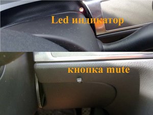

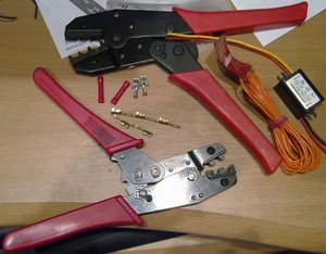

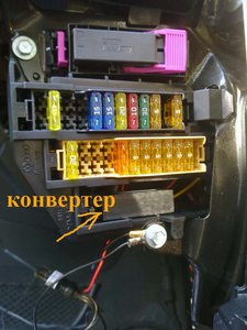

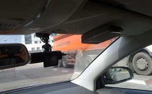

    Пройдя по обычному для многих пути: покупка радар-детектора, видео-регистратора, -> куча проводов, и поняв, что постепенно превращаюсь в спайдермена:D, решил запитать все от предохранительной колодки.
    Справа как раз нашлось 2 всободных контакта:nod:
    Были куплены комплект проводки для РД и крепление для него же: http://www.ebay.com/itm/BEL-BELTRON...=US_Radar_Laser_Detectors&hash=item5183a60f59 и http://www.ebay.com/itm/ESCORT-BELT...=US_Radar_Laser_Detectors&hash=item5ad655d32a.
    Разъём питания заменен на оригинальный, проводка прокинута, всё просто. Переходим к ВР:wink: Тут оснавная проблемма в питании, на него поступает +5В, у нас +12В:shock:. Можно было попробовать разобрать адаптер питания из комплекта, но т.к. я этим занимаюсь из интереса, я решил поискать конвертер. На просторах китая он был найден и куплено несколько разных, один из них и пошёл в дело:wink: Конвертер 12->5В, заявлена 96% кпд, т.е. не должен греться. (пока проверить не удалось, тк после длительных поездок забываю проверить, после кратковременных конвертер холодный). Для конвертора нашлось местечко в кронштейне предохранительных колодок, где он и был успешно закреплён. Для подключения мне понадобились: разъёмы питания и массы, соединительные муфты, кримперы, термоусадочная трубка, проводка (использавал разного цвета, оранжевую и чёрную), провод miniUSB (на ВР именно такой разъём), оригинальная изолента, которой были обёрнуты провода. Далее всё собрали, запитали и пользуемся. Теперь ВР включается с зажиганием, а РД ручками, тк всегда поступает питание. Из недостатков присутствует "рябь" на изображении ВР, при просмотре отснытого ВР-ом на компе я её не обнаружил(возможно плохо искал).

  14. sitetech
    sitetech Живу я здесь
    4 мар 2009
    4.563
    A5 SB 2.0TQ 2011г.
    Re: Дооснащение А6 (С6)
    Надо было к предоХранителям подключить тройник обычный. А в него просто вставить провода от радара, регистратора и тд

    Варианты разные есть.
    Можно от освещения запитать, можно любой провод питания использовать.
    Но я с читаю что выбрал самый правильный вариант, имхо.
    Шикарно сделали! Единственно менеджер питания не ругается???? я ставил себе стационарно видеорегистратор вместе с камерой,,,, сразу выпала ошибка о превышении тока покоя! оказалось, что один только видеорегистратор вместе с камерой в режиме ожидания кушает аж 100мА,,, в то время как весь автомобиль только 40мА:shock:,,,,,, а предельно допустимое значение для авто 70 мА
