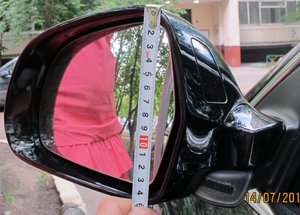

  15. micke
    micke Живу я здесь
    2 фев 2009
    1.215
    q7 3.0tfsi cjtc 2014, А3 1.8t 2009г.в., a6 2.8fsi 2010г.в.
    Re: Дооснащение А6 (С6)
    что вышло.............

  16. maratei
    maratei Участник форума
    4 май 2012
    323
    A4/B8 1.8 FL 2013
    Можем увидится. Диски по прошивке есть до 6030, но я лично на 5540 остановился. Все на русском, включая навигацию, но телефонная книжка знаками ???, но это вроде у всех так.
