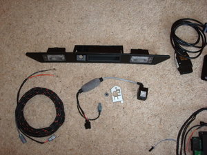

    А у меня парктроник с графическим отображением спереди и сзади. Я так же хочу оригинальную камеру. Что для этого нужно?
    На сколько я понимаю:
    4L0 907 441 A - Блок управления с ПО камеры заднего вида
    4L0 980 551 - Rear View Camera(Камера для заднего хода)
    4L0 827 574 3FZ - Door handle(рамка открытия багажника под камеру)
    4L0 980 553 - Camera retaining clip(Фиксаторная скоба для камеры)
    N 909 159 01 - Tapping Screw(Cаморез с полупотайной головкой)
    и провода(не знаю кода)
    или я ошибаюсь?

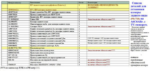

    Вот бумажка со списком з/ч от дилера для дооснащения авто камерой заднего вида.
    Не забывайте, что обязательно нужно перепроверять номера по VIN'а для конкретного авто.

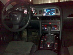

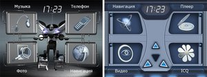

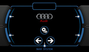

    Выложу небольшой обзор как я установил МИРКОМ 500 с GPS/ГЛОНАС на свою A6.
    Поставил сенсорное стекло, мирком, видеоинтерфейс, аудиоинтерфейс(с разъемом под ipod и USB) и кан-адаптер.
    Штатное меню, то которое справа(робота оставил)вот такое:
    переделал, и получилось вот так:
    Вот тут видео:

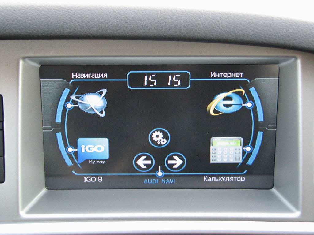

    потом еще эмблему влепил:

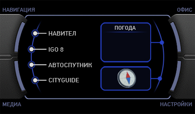

    Теперь как нить займусь не штатным интерфейсом AiRanner и постараюсь сделать примерно вот так:

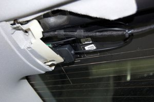

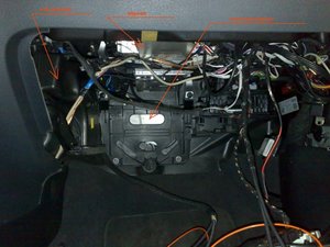

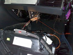

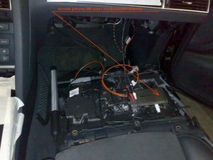

    Все блоки были установлены под бардачок.
    Аудиоинтерфейс позволяет прослушивать музыку с управлением штатными кнопками и работает примерно вот так:
    http://www.youtube.com/watch?v=k07GX7kATro
    вот фото:
    GPS установлена в штатное место
    Видео: http://www.youtube.com/watch?v=kP7d0R-nCLA
