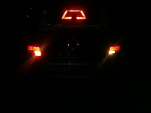

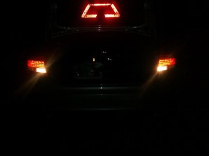

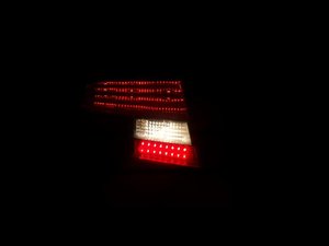

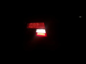

    Решил давно данный вопрос, уже на 2-х машинах.
    Левая фара разбирается (снимаем наружное стекло), достаем отражатель противотуманки, вместо него устанавливается плата со светодиодами. Переподключаем лампочку противотуманки на задний ход. Светодиодную плату соединяем с контактами противотуманки.
    Подключение светодиодной планки надо осуществлять ТОЛЬКО через обманку. Если напрямую - будет ошибка (система контроля увидит обрыв - диод не лампочка...), и если вдруг, сдуру запустится - будет редко, мелко моргать - система контроля ламп постоянно тестирует все лампы на обрыв...
    Лампочки на задний ход поставил с обыкновенным цоколем - PHILLIPS 21 +50%.
    Пытался использовать родную лампу от противотуманки (мелкая, с переходным цоколем) - светит одинаково по интенсивности с PHILLIPS 21 +50%, но стоимость PHILLIPS, +50% - дешевле, да и проще (нет переходников).
    Ставил ксенон (для заднего хода) - в принципе ярче, НО время розжига просто убивает, а еще когда надо быстро маневрировать..... - снял...
    После всех экспериментов остановился на PHILLIPS 21 +50%.
    Работы по разбору и подключению делал не сам...

    #2196 alien31, 26 апр 2012
    Re: Дооснащение А6 (С6)
    (если что эта правая )
    вот если бы весь процесс с фотографиями было бы намного интересней :thumbup:
