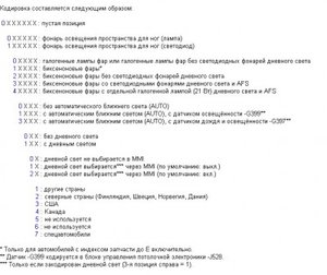

    По поводу кодировки блока электрики: вот, что выдает VAS-PC v19 на А6 2010 г.в.
    P.S. сам не пробовал, тупо сохранил описание функции из VAS
  18. Dimons
    Dimons Участник форума
    25 окт 2009
    337
    Латвия
    SQ5 3.0TFSI '17.
    Re: Дооснащение А6 (С6)
    Да она по ходу на всю линейку 4F одинакова.
  19. micke
    micke Живу я здесь
    2 фев 2009
    1.215
    q7 3.0tfsi cjtc 2014, А3 1.8t 2009г.в., a6 2.8fsi 2010г.в.
    Просто иногда в VCSD кодировки отличаются от VAS
