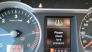

    у меня. к примеру переобул зиму на лето ( и там и там датчики).. то через метров 100/200 ток адаптируются и начинают показывать.. а при *проколе* колеса если воздух быстро вышет то сек 2/3 и пищит что *пусто*.. работает вроде как больше чем 0,5атм от *настроеного* уйдет ток

    там и кодировки, все работает, срабатывает не сразу.
    Для примера за ночь давление упало в одном из колес до 1атм, утром через 200м показало "проверьте давление в таком то колесе"
