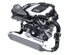

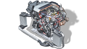

    4.304
    АУДИ Q7 3,0TDI
    паралельно
    да и так то у меня. от турбы до примерно короба воздухана идет 1 патрубок. потом там раздвойняется,перепутывается, спереди вроде как опять 1 труба алюминевая(вроде так) потом идет через 2 кулек опять перепутанно там все. сдваиваетсяи выходит в дросель
  3. СЛАВИК 21
    СЛАВИК 21 Живу я здесь
