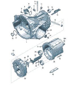

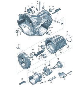

    КПП нужно менять...даже на картинках видно,что они разные.
  6. Грошихин Роман
    Грошихин Роман Живу я здесь
    25 дек 2011
    1.955
    A6C6 2008г 2.0TDI
    Может я что-то не доглядел. Но пока отличие вижу только в детали 25. Не знаю что это. Начиная с номера 35, это доустанавливается вместе с карданом. Или ещё есть какие-то отличия?
