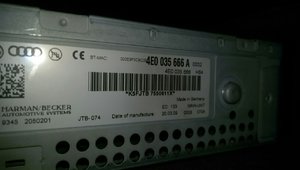

    Здравствуйте! Хотел спросить, у меня сейчас стоит 2g с навигацией. Предложили блок 3g который на фото. Я правильно понимаю, снимаю свой и ставлю этот и все работает? Или дополнительно что-то надо делать (провода, монитор, прошивки, обновления) ?

    Нет неправильно понимаешь.

    все заменить:
    монитор,radio,gateway, кнопки ММИ, блок ММИ .
    С разъемами тоже вроде колдовать надо.
    http://www.audi-club.ru/index.php?threads/zamena-mmi-2g-na-3g.216095/

    а так же гейт,климат о котором все забывают.Проводку и понимание что куда втыкать.

    Читайте шапку темы на первой странице - буквально первая ссылка про переход с 2G на 3G

    Огого. Я наверное откажусь от такой затеи. Останусь с 2g. Хотел просто видеосмотреть и флешки подключать и еще говорят, что моя Bose лучше будет с 3g звучать. Б/у комплект 3g наверное в 70 выйдет и разбирать всю машину. Эх, ну ничего.

    Если что - на 3G видео только с DVD, ну или если еще TV-тюнер штатный есть, то можно видеовход аналоговый организовать в багажнике. А вот видео с SD-карты поддерживается только c 3G+ (который тоже можно поставить, но штатно его никогда не ставили в нашем кузове), но ценник там поболе будет

    Разные они рест и дорест.И по подключению,когда перепиновывать будеш увидишь.И еще после замены климата может возникнуть ошибка " 01273 - Приточный вентилятор-V2 " (кондиционер не будет работать). Для авто с 2004 по 2007г.Тут есть темы по переходу с 2ки на 3ку покури..
