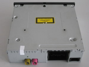

    Подскажите пожалуйста! Машина A6C6 Allroad 2011г. Система 3G. Кнопка Navi есть, блоков навигации нет, камера заднего вида есть.в бардачке Сd с 2мя SD. Версия ПО BBT EU P0054 D1 Что это за прошивка? Хочу установить штатную навигацию( установить блок навигации с ДВД и антену). Нужно ли перепрошивать? если шить- то какую прошивку ставить и с какой начинать? Блок хочу купить 4E0 919 887 M(SW 4E0 910 887 T) - подойдет ли он? или он 2G? Можно ли блок навигации с DVD 2G поставить на 3G систему?Подскажите!!!
    Заранее спасибо!

    У меня голова 4E0 035 646 . Я думаю что там навигации нет, т.к. нет даже гнезда для GPS антены! или все же есть? подскажите!

    это проста 3г радио система!
    4E0 919 887 M -не подходит
    Если на 3G басик надо 4E0 035 652

    А если поставить Блок MMI 3G Navi с жёстким диском и DVD 4E0035666H то дисплей обязательно надо менять для навигации? И надо ли будет менять блок радио и проводку?

    Подскажите пожалуйста! Если менять блок, то какая последовательность действий: поставил, подключил...а что дальше??? его, как то прописывать надо, слетят ли все установки в MMI, нужно ли прошивать???

    кодировать надо, од снимает сашиту компонента(CP),прошивать надо-если уже нет последние карта и по( не закон):) !

    идет ли речь о блоке 4E0035666?
    Google и купить остальныe деталй!

    Да,блок этот! А какие еще детали? В том то и вопрос, можно ли родной 6.5 монитор оставить, и блок радио, или надо все другое брать?

    чтоб все работал 100% необходимо также:
    monitor
    control panel(keyboard=кнопки)
    кабель для монитора
    trim для монитора 7"( накладка )

    А если у меня система 3G и есть кнопка NAVI - то "control panel(keyboard=кнопки)" нужны?
    И что такое "trim для монитора 7"( накладка )" - я думал что все вместе с монитором идет?

    не снаю как по русский:) 7" накладка
    http://bilder4.eazyauction.de/ARAutoteile/artikelbilder/7574.jpg
    (keyboard=кнопки)" нужны?(можете и без но не будет joysticka!)
