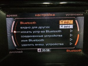

    Сижу в машине. Вот показания. Пробовал другие телефоны. Нексус, Самсунг, нет результата. Мой телефон видят.

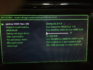

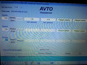

    image.jpg image.jpg image.jpg image.jpg Ещё мне не понятно почему все поля серые и недоступны, кроме вкл/ вы л. Вот что в скрытом меню.

    В 17 канале адаптаций блока ммай стоит 1?
  7. timophei
    timophei Завсегдатай
    19 май 2016
    758
    Audi A6C6 Q 3.0TDI 2009
    Завтра проверю. Вроде после перепрошивки стояло и я ставил.

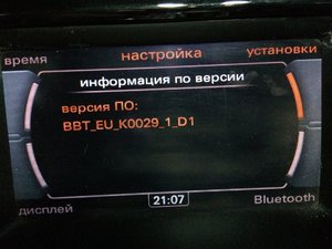

    Помогите пожалуйста! Какая у меня сиcтема 2G или 3G? Машина A6 C6 allroad 2011 г. Дисплей цветной, навигации нет(кнопка есть), есть блютуз, камера заднего вида, версия ПО BBT EU P0054 D1. Подскажите где это можно посмотреть?
  15. timophei
    19 май 2016
    758
    2011 - 3G
