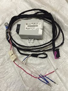

    Подскажите, реально ли внедрить такой замок багажника с дожимом на седан? Что для этого надо? Достался случайно, не знаю, что с ним делать:)
