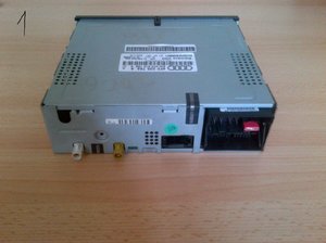

    это блок mmi увы и сожалею к нему нельзя прикрутить СД чейнджер. можете почитать мой пост выше про mmi 2g low. #1543

    Не нужно вводить людей в заблуждение, если не обладаете информацией!
    Можно прикрутить чейнджер без проблем.

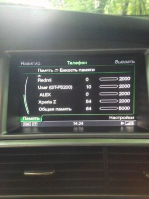

    Как почистить MMI.Убрать телефоны (не номера) прописанные в памяти MMI. Или подскажите в какую ветку обратиться?

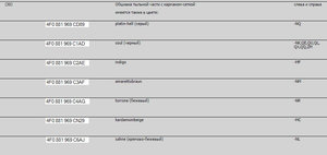

    Такой вопрос (если уже было,сорри) - бывают передние сиденья с сеткой сзади для вещей,бывают без сетки.
    Возможно ли поменять заднюю накладку без сетки на накладку с сеткой? Она идет как отдельная запчасть?

    да
    У меня номер задней накладкой с сеткой 4f0 881 969c 4ag (бежевая)
    Если нужна черная, то 4F0 881 969C 1AD
