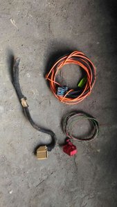

    Нашел на разборке такой вот разъем как на фото. Говорят что от блока MMI!! Но там всего три провода отходят от него? Никто не в курсе? (красный разъем на фото)

    похож на тв - тюнер.
    а так х.з. плохо видно
