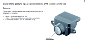

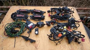

  1. GS39
    GS39 Участник форума
    20 ноя 2015
    171
    A6C6 3,2 FSI Q
    Т.е мне понадобится замок зажигания с такой функцией с ключами, кнопка для запуска, блок считывания сигнала с антенн и сами антенны?
  2. igor33
    igor33 Заблокирован
