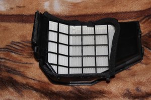

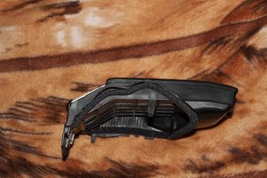

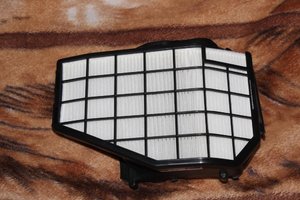

    ура!! два месяца ждал наконец то пришло))))

  5. Sergey_79
    Sergey_79 Новичок
    18 авг 2015
    12
    A6, 2.4 BDW 08
    У меня такая штука уже больше чем пол года стоит)) Единственное о чем жалею, что не заказал сразу фильтр элемент. За пол года забит почти в хлам
  6. Sergey4
    Sergey4 Живу я здесь
    14 окт 2012
    4.498
    2.7тди
    Можно номерок и где заказывал(давно хотел,но потерял инфу).

  10. forward
    forward Завсегдатай
    1 янв 2003
    756
    A6/4F 3.2Q BKH 05г
    не подскажете, что это за фильтр такой? :wink:
  11. АндрейР
    АндрейР Желаю чтобы все!
    19 апр 2004
    65.065
    A3\8P\2,0Т\Q
    #1432 АндрейР, 30 дек 2015
    Ставится на входящий патрубок климата.
  12. VasilbV
    VasilbV Директор БАНи
    13 май 2008
    13.934
    Вожак стаи
    А на ку7 такой же интересно?
  13. Грошихин Роман
    Грошихин Роман Живу я здесь
    25 дек 2011
    1.954
    A6C6 2008г 2.0TDI
    Только меняются эти фильтры уж больно заковыристо . Места там ооочень мало !
