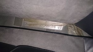

    Кстати сегодня поглядел на свою панель, куда вставлен блок климата - возможно и ее менять надо - чтобы была прорезь под сигнальную лампу, что подушка отключена. У кого то она уже есть и там заглушка, а у меня панель цельная. Номерки не нашел (
    P.S. На фото - с заглушкой

    Да менять надо euroauto.ru/partinfo/used/5532150/

    Полный номер для леворульных с черной панелью
    4F1 820 951 GH77
