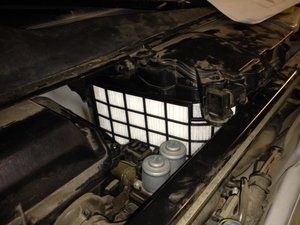

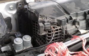

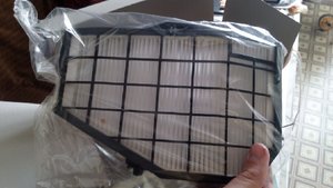

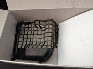

    Доустановил дополнительный фильтр климата.
    Номерок 4FD819441 - выпускается только для китайского рынка (как вариант Mahle LA826).
    Можно поискать на aliexpress и taobao. Также есть сменные фильтрующие элементы от Mann (CU2325) и Mahle (LA823).
    Начитавшись мануала от Mann (ссылка), готовился к худшему.
    Однако все делается куда проще:
    1. Снимаем резинку-уплотнитель, идущую по низу жабо и само жабо.
    2. Откручиваем датчик качества воздуха и снимаем пластиковую решетку, прикрывающую отверстие вентилятора климата
    3. Вынимаем фильтрующий элемент из купленного фильтра, для этого разделяем пластиковый корпус на две части — они на защелках.
    4. Нижнюю часть корпуса прищелкиваем к корпусу вентилятора климата. Поролоновый уплотнитель еще свежий, потому держится "по-ВАЗовски".
    5. Вставляем туда фильтрующий элемент и сверху защелкиваем оставшейся половинкой корпуса купленного фильтра
    6. Прикручиваем обратно датчик качества воздуха, ставим жабо и резиновый уплотнитель
    P.S. Последняя фотка не моя (там жабо снято) - просто пример, где находится решетка, которая снимается
