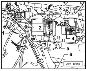

    Обычно блок датчиков парковки стоит под блоком прицепа (тоже на три фишки).
    Схема для седана:
    1-Parking aid control unit -J446
    2-Trailer detector control unit -J345
    К вечеру могу в Эльзе посмотреть для Аванта.

  11. demon.sar
    demon.sar Живу я здесь
    24 ноя 2009
    1.063
    Нижегородская обл.
    vag-жигуль
    Спасибо. Буду благодарен:beer:

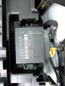

    В аванте справа внизу под обшивкой, насколько помню прямо по центру ниши инструмента под рельсой для крепления груза.
    Только зачем вам его доставать, он без поддержки передка 99%, хотя разъем на нем будет :hi:
    Можете просто шнурком номер посмотреть :nod:

  13. fedor126
    fedor126 Живу я здесь
    31 июл 2013
    1.809
    4FC6 BPP 2008
    Нашел идеальное фото с расположением. :nod:
      114,9 КБ
      135

    номер все равно надо смотреть (или визуально или шнурком), случаи бывают разные. У меня нет ТВ, блок ММИ без Fbusа, а блок парковки 4F0 910 283 E с поддержкой задней камеры.

    точно, не на том месте смотрел :rollingeyes:, относительно блока на фото мой блок прицепа чуть правее, но в той же плоскости.
    Хм, а вот глянуть номерок не снимая обшивки похоже не выйдет :uhoh:
    :lol: про шнурок я чот не подумал :rollingeyes: Так будет гораздо проще:nod:

    посмотрел, у меня 4F0 910 283 F. Печаль. Зато хоть графику активировал :rock:
