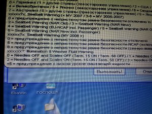

    В 17 блоке (приборке)
    В адаптации

    Про адаптации через "дядю Васю" смотрел, только куда эти +5. На сайте росс-теха про это вообще ничего нет. Если от моего значения кодировки отнять 5, то получается коробка автомат.
    После установки кодировал подрулевой блок, приборку, в ММИ в меню выбрал отображение БК (как и заряд АкБ).
    В итоге замкнул два провода датчика омывайки на стойке у левой ноги водителя, так как пока не планирую установку датчика (надо приобрести). На ММИ появилось меню, где редактируешь, что отбражать на экране БК и сброс значений 1 и 2 БК.
