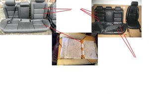

    Тот мат что у тебя на фото он от салона - тряпка, на кожу тоже не встанет, а твои (смотри вложение) PR Q4Q - S6

    у меня салон S6 RS6 там форма совсем другая......спинка и прочее другое, подогрев от тряпки да, ну я не думаю что она чем то отличается от коженных сидушек) форма же одна и та же в этих салонах)
    то есть номера мне нужны такие ?
    Спинка :
    4F0963557AT левый
    4F0963557AS правый
    Подушка :
    4F0963555AS левый
    4F0963556B правый

    Да я же тебе красным выделил. Ты не думаешь а я теперь знаю (на собственной шкуре проверил, привез тоже задние диваны из Польши на тряпке и хотел перекинуть себе подогрев), посмотри на сидение из тряпки - там на нижнем диване одна прорезь под стяжку и на спинке две, а в коже нижнее две стяжки и спина три - ИТОГ - не становятся.
