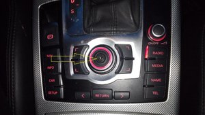

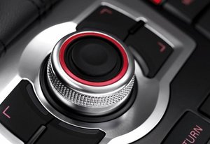

    пробовали пробить по вин в теме "Помощь в подборе запчастей",но безрезультатно. До поломки было так: 33db3-clip-71kb.jpg
    Если не затруднит,помогите разобраться с маленькой проблемкой.

    А это точно регулятор с джостиком.
    Есть такой же номер только "А" на конце и он без джойстика.

    это пластиковое кольцо. я думал тебе оно надо.

    Нет мне сам пластиковый подвижный колпачек на джестик нужен, как на 2 фото.

    8K0998068A - "ремкомплект для автомобилей с джойстиком"
    там в комплекте резиновое кольцо и два вида колпачков матовый и лакированый
    я себе год назад менял, стоил этот набор тогда рублей 300-400 всего :)
