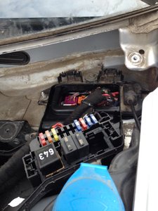

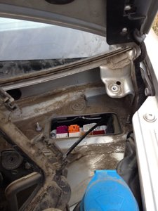

    Показываю с картинками один из них.
    P.S. Тросик - это на замок капот, если че

  2. fedor126
    fedor126 Живу я здесь
    31 июл 2013
    1.809
    4FC6 BPP 2008
    Ну а в чем проблема, дырки в салон есть, проводка штатная идет?
  3. djdeniska
    djdeniska Местный
    22 апр 2012
    1.542
    Hyundai Santa Fe Grand 2.2
    У меня проблем нет - просто для форумчан выложил фотки, вдруг нагляднее будет :beer:
  4. fedor126
    31 июл 2013
    1.809
    4FC6 BPP 2008
    А, тогда нет вопросов, спасибо за фото.

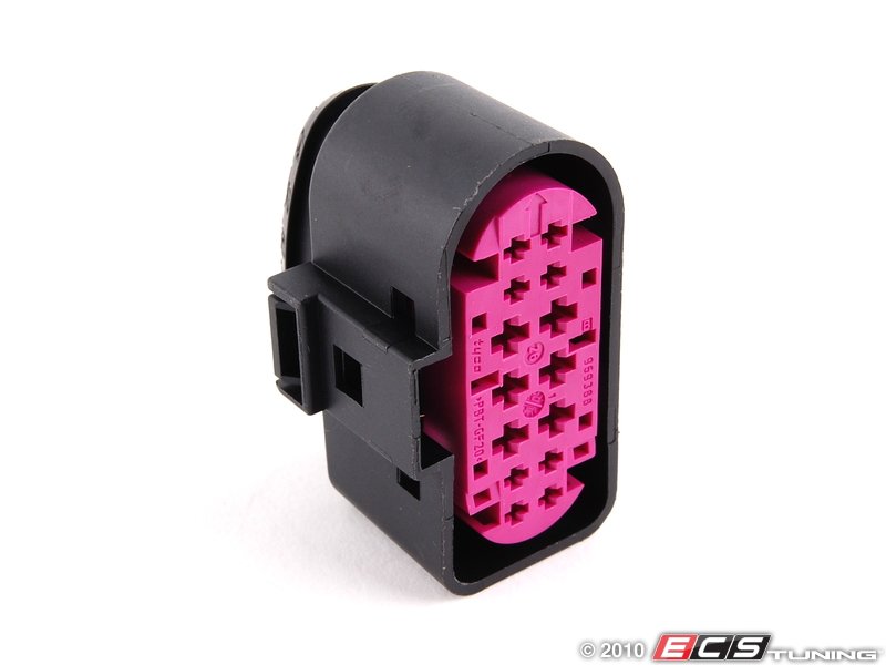

    Возник другой вопрос - как разобрать фишку головной фары?
    Вот эту:
    1J0973737
    Промучался с ней вчера...
    Отщёлкиваю внутреннюю часть сдвиганием
    а вот вытащить не могу...
  6. micke
    micke Живу я здесь
    2 фев 2009
    1.215
    q7 3.0tfsi cjtc 2014, А3 1.8t 2009г.в., a6 2.8fsi 2010г.в.
    помоему, после отщелкивания внутренней скобы, просто проще ПИНы вытащить!,,,,,,,,,, эта розовая хрень - не вынимается
  7. djdeniska
    djdeniska Местный
    22 апр 2012
    1.542
    Можно погуглить (я так делал) - легко находятся инструкции, как вытаскивать пины из разъемов. Идеально - спец. инструмент. Можно корячится с помощью скрепок, иголок, тонкой проволоки. Я вытаскивал с помощью скоб от строительного степлера (от канцелярского не очень подходят для такого дела).
  8. valex470
    valex470 инжеНЕГР
    24 янв 2011
    1.369
    Тюменская обл.
    Q7 4m 3.0 TDI `16 7seats
    Вот теперь понятно, почему
    Это я в курсе, просто не подозревал, что данная фишка не разборная...
    ТО есть получается, что пины вставляются в разъемы через отверстия сзади? в которые потом уплотнители вставляются?
  9. aleks63 Tomsk
    aleks63 Tomsk Живу я здесь
    22 дек 2012
    2.496
    A6/4F 2.0T 2009г
    Только не забудь перед постановкой отогнуть стопорок в пине ...
  10. igor33
    igor33 Заблокирован
    19 июн 2010
    19.975
    А6/С6 3.0i Q 05
    #1010 igor33, 14 ноя 2014
    Да не нужно ничего отгибать на пинах.
