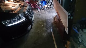

    Бампер похоже тоже поменял ...

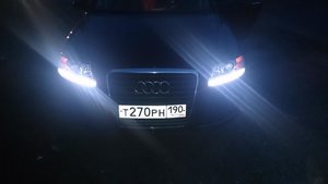

  9. Valecha
    Valecha Старожил
    1 ноя 2008
    6.302
    Кореец, будь он неладен)
    И почем фары? Бампер нафиг, а вот света вообще не стало(((
