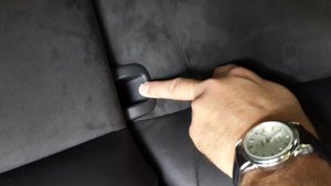

    Такая хреновина металлическая, типа кронштейна, у меня нет ее..
    А вообще надо посмотреть, у кого то стоит по умолчанию, надо руку засунуть в стык сидения и спинки, если оно там есть сразу это поймешь.

    ога, спасибо, сейчас схожу посмотрю.

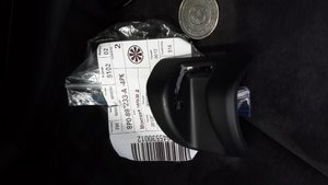

    Да, снял сидение, стоит эта хрень с двух сторон. Получается, только пластмассовые херни нужны?
  7. BENDERBRAU
    BENDERBRAU Живу я здесь
    16 дек 2007
    1.088
    Allroad 3.0TDI
    Да, только они! Только, мы тут пока эксперементируем, по этому точного номера этих штук пока нет

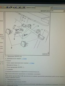

    Мне по вину ЕТКА вот это выдаёт (салон кожа) -
    8R0 019 233 (A)
    так же 4L0 019 819 - подложка для детс. сиденья
    и 4L0 061 609 - защита спинки сиденья
    и ещё написано, что нужно использовать 4l0 019 900 c - подставка типо
    вот, собственно
