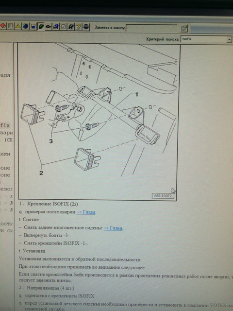

    Подскажите пож-та: если в базе идет IsoFix, кожаная обшивка сидений отличается от той, что без IsoFix. А то мне кажется, что при установке кронштейнов IsoFix 8E0813545A/8E0813546A и вставке пластиковых направляющих кожа будет заминаться.

  11. agricaev
    agricaev Живу я здесь
    6 мар 2011
    1.800
    была Allroad 4F C6
    И в тему, у кого А6 с изофиксом, может посмотрите номер детали на этой пластмассовой заглушке? Вдруг она не та, что на А4 ставится...

  14. agricaev
    6 мар 2011
    1.800
    была Allroad 4F C6
    Сейчас сидушку заднюю с одной стороны сдергивал, ощупывал поролон на предмет выштамповки под вырез. Есть она там, но прикрыта обшивкой. В принципе, и без пластмассовой детали нормально кресло встанет, но Эльза упоминает какие то направляющие:[​IMG]
    Что это за направляющие? Какой у них номер?
    И что это за компания VOTEX?
  15. Valecha
    Valecha Старожил
    1 ноя 2008
    6.302
    Кореец, будь он неладен)
    У меня пластмасски-направляющие тоже стоят из комплект кресла. Могу сфоткать
  16. agricaev
    6 мар 2011
    1.800
    была Allroad 4F C6
    Т. Е. Они с креслом шли? Сфоткай, как смотрится, если не сложно. А сзади спинки у тебя скобы есть?
  17. Valecha
    Valecha Старожил
    1 ноя 2008
    6.302
    Да, с креслом. Сфоткаю завтра. Скобу сам ставил, покупал в экзисте и ставил. Ни чего сложного нет
  18. BENDERBRAU
    BENDERBRAU Живу я здесь
    16 дек 2007
    1.088
    Allroad 3.0TDI
    такие штуки тоже с креслом шли (кресло РЁМЕР, с кольцами (имею ввиду оригинал ауди)
    Так вот к чему я это!?
    Такие штуки бывают в оригинале, у них даже номер свой есть (жаль что не знаю его) и я видел как они сидят на своих местах, как будто на заводе так сделали, чего не могу сказать о тех, что идут в комплекте с креслом.

  20. djdeniska
    djdeniska Местный
    22 апр 2012
    1.542
    Hyundai Santa Fe Grand 2.2
    У меня тоже шли с Ремером, но в пути одна потерялась. Кресло правда допускает крепление штатным ремнем авто.
    Код ВАГовский - 8R0019233 - комплект 2 шт.
    Фото из гугло-поиска:
    Но мне кажется смотреться это может стремно - например такое нашел (это правда на A4):
