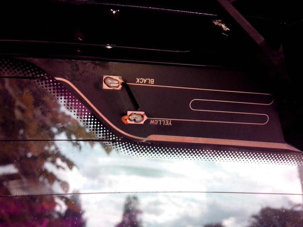

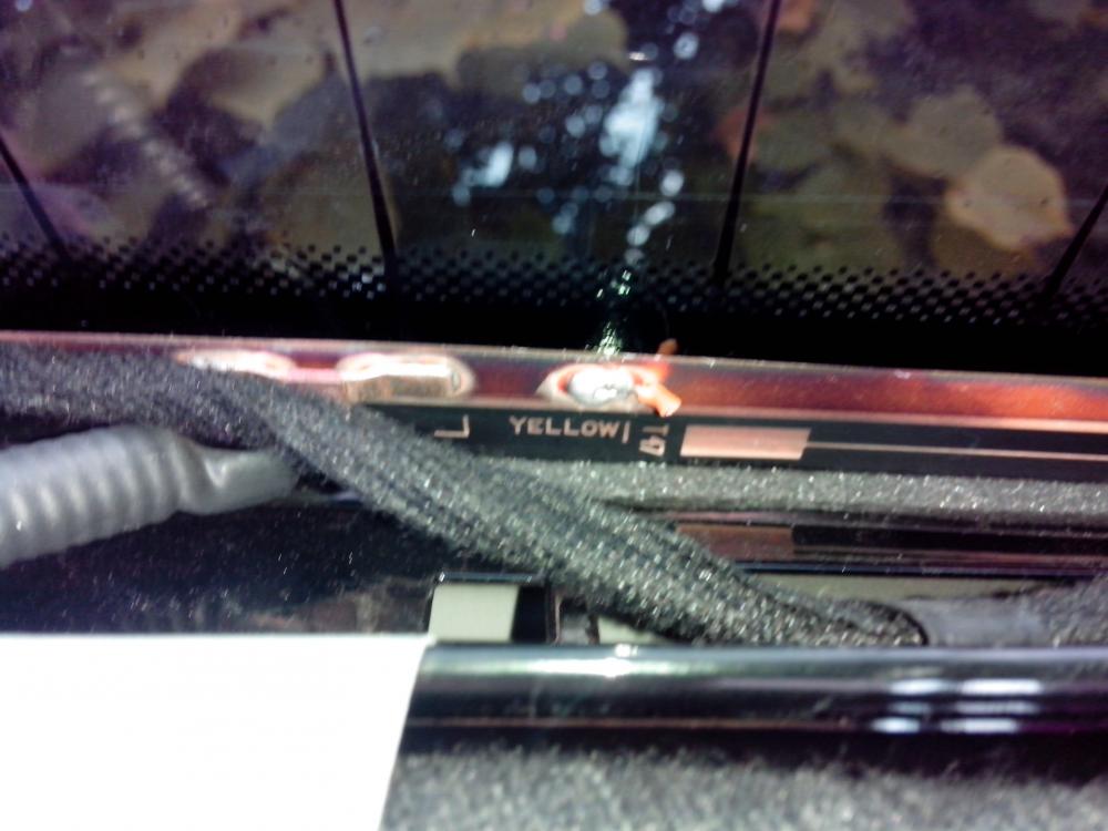

    Всех приветствую. Чтобы не плодить новых тем прошу здесь. На выходных разбирал обшивку задней двери на аванте чтобы поменять сдохший фонарь стопсигнала и обнаружил на стекле внутри проводки от подогрева которые никуда не подключены, подогрев справа от дворника. Расъясните у кого такое есть и для чего нужно, комплектация такая или что? и куда их при случае подключить?

    Это какая-то из неиспользуемых антенн. Может ТВ, может Вебасто, может еще какая. Надо Эльзу читать.

    спасибо, понятно, поэтому и нет у меня ни тв ни вебасты, да особо и ненадо.

    Слева (по моему) на заднем стекле в середине внутри под обшивкой стоит усилитель антенны для музыки (и в вариантах, часть для ТВ), справа (по моему) на заднем стекле в середине внутри под обшивкой стоит усилитель антенны для ТВ. Еще должны подключаться провода для сигнализации (может это они у тебя и есть), у себя я их не нашел.
    Webasto должно ставиться в Аванте на правое боковое заднее стекло

    все ясно теперь, спасибо.
