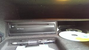

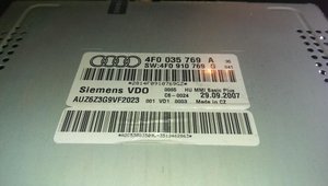

    Как я понял это и есть мой основной блок MMI Basic plus вот фото.
    После снятия моего блока будет ли вообще у меня вся система работать?

  2. Nerkis
    Nerkis Bad e-mail
    12 окт 2012
    18
    C6 4f
    правельно думаете, ето трогать ненадо, ета и есть ваш мми, надо к нему подсоеденять.
  3. Nerkis
    Nerkis Bad e-mail
    12 окт 2012
    18
    C6 4f
    Подключение просче простово, у своево басик блока (с зади), берете 3 провода, коричнивыи (-), красныи с синим (+), и зеленыи с фиолетовым (диагностик), и на оптику подключить. И все :)
  4. igor33
    igor33 Заблокирован
    19 июн 2010
    19.975
    А6/С6 3.0i Q 05
    Не понял ты пока ничего. Заменить нужно CD-плеер.
  5. Nerkis
    Nerkis Bad e-mail
    12 окт 2012
    18
    C6 4f
    непутаите человека :hot:, ето ваша непоняла ничего, етот CD-плеер и есть вся система, ето басик система :ded: делаите как я написал и все дет :up:

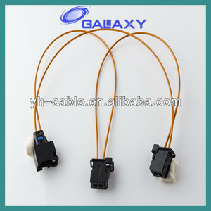

  6. McQuade
    McQuade Участник форума
    12 июн 2014
    383
    Татарстан респ.
    Audi A6 AR 3.0 TDI '15
    #686 McQuade, 30 июн 2014
    :thumbup: вот это уже похоже на правду! можно чуть чуть поподробнее.. что нужно докупить*?
    И на оптику подключить)) я не такой спец как Вы... можно немного разжевать... питание на чейнджер как сделать?

    Скорее всего покупать, можно и б/у. Понадобится 2 разъёма и кусок оптического кабеля от головного устройства до чейнджера.

    #691 McQuade, 1 июл 2014
    Если чейнджер с разборки то можно опросить чтобы с разъемами и куском кабеля сняли чейнджер)
    Или же можно купить разветвитель оптического кабеля как на фото

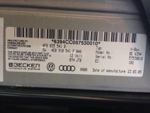

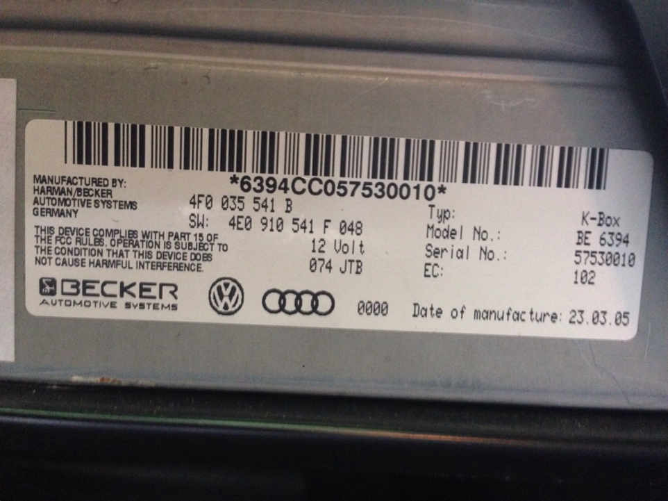

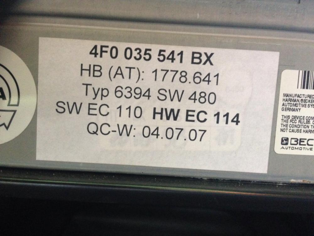

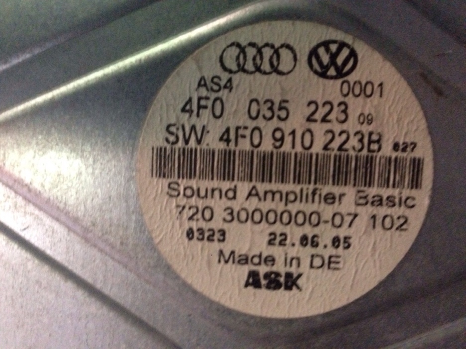

    Добрый вечер други:)
    Кто из знающих подскажет ТТХ моих блоков?
    Есть ли в нем видеовход? Реально ли доустановить штатный парктроник, т.к ИМЕННО С ТАКИМ ЖЕ номером ОПИСАНИЙ НЕТ
    И чего еще интересного теоретически возможно подоткнуть к нему? :)
    Заранее премного благодарен ImageUploadedByTapatalk1404678945.799716.jpg ImageUploadedByTapatalk1404678958.132688.jpg ImageUploadedByTapatalk1404678970.249111.jpg
  16. valex470
    valex470 инжеНЕГР
    24 янв 2011
    1.368
    Тюменская обл.
    Q7 4m 3.0 TDI `16 7seats
    первый блок 4F0 035 223- усилитель звука
    на втором и третьем 4F0 035 541 BX - блок радио

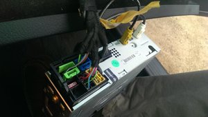

    снимайте бардачек и смотрите блок MMI есть ли на нем зеленый разъем FBAS
    вот такой
    Хотя если камеры или ТВ-тюнера нет, то 99% что его нет
