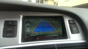

    вот фото что показывает на дисплее.если стоит столб на растоянии 3-4 метра то я его не вижу.раньше был пассат 2009 года с камерой,то супер видимость была.а тут тупо асфальт видно:confused:
      51,6 КБ
      95

    все ОК на картинке, у меня то же самое..
    камера с завода

    q7 3.0tfsi cjtc 2014, А3 1.8t 2009г.в., a6 2.8fsi 2010г.в.
    у меня так же. Можно конечно еще минимизировать изображение бампера на экране,,, только тогда, как правильно заметили ранее, не факт, что траектория, рисуемая камерой, будет совпадать с фактической траекторией движения авто

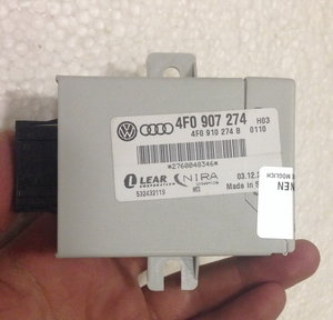

    Подскажите - блок 4F0 907 274 / 4F0 910 274 B подойдет к MMI 2G или это значения не имеет?
    Насколько я понял тут ещё есть нюанс по блоку АБС... поддерживает или нет
    У меня блок менялся прошлым владельцем
    Сейчас такой:
    Как-то можно узнать поддерживает ли он данную функцию?
      114,3 КБ
      61

    1. Посмотри по каталогу, какой блок системы контроля давления в шинах тебе подойдет в зависимости от vin твоего авто.
    2. Посмотри по каталогу, какой блок АБС тебе подойдет в зависимости от vin твоего авто.
    3. В инете на западном сайте была выборка блоков АБС, с которыми работает система контроля давления в шинах. поищи...

    по контролю блок абс ни причем. на 2г работать будет не зависимо.
    на С6 эта система отдельно работает.

    Это точно? Просто не хотелось бы убивать время на установку если не заработает...

    да это так.
    в 19 блоке в списке оборудования есть же контроль?
    там на основе абс 4С, а для системы с датчиками по моему 65 .
    посмотри.
    а какую хочешь поставить?
    да и отчеты есть же на первой странице.
    я доволен -себе ставил. потеря давления где то 0,4-0,5 атм.
    да и еще посмотри все блоки ,которые потом кодируются,и в зеленке тоже. там RDK и движок.

    через АБС. фото блока на предыдущей странице.
    видел и твой и candy1, просто смущает, что у всех рестайл а у меня нет... до этого где-то тоже попадалась информация, что не все блоки АБС поддерживают функцию
    вот и candy1 подтверждает это:
    только пока найти не могу
